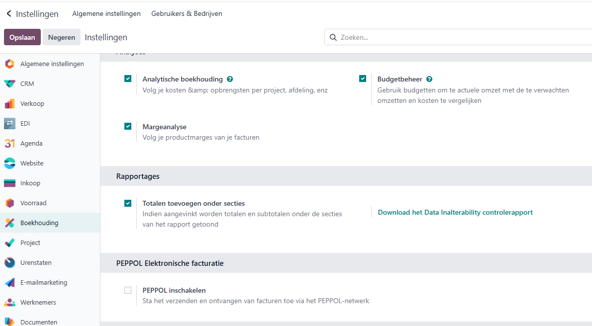

5. Nagaan of je PEPPOL ook hier in de settings app-> Accounting hebt aangevinkt:
