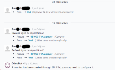

Sinds je activatie op het Peppol-netwerk moeten alle tarieven vanop je ontvangen facturen worden herkent in je Connect-ERP omgeving. Wanneer die niet aanwezig zijn worden die automatisch aangemaakt.
Wanneer je reeds bestaande tarieven niet compleet waren ingesteld wordt een nieuwe gemaakt en lijkt het alsof die nu dubbel zijn.

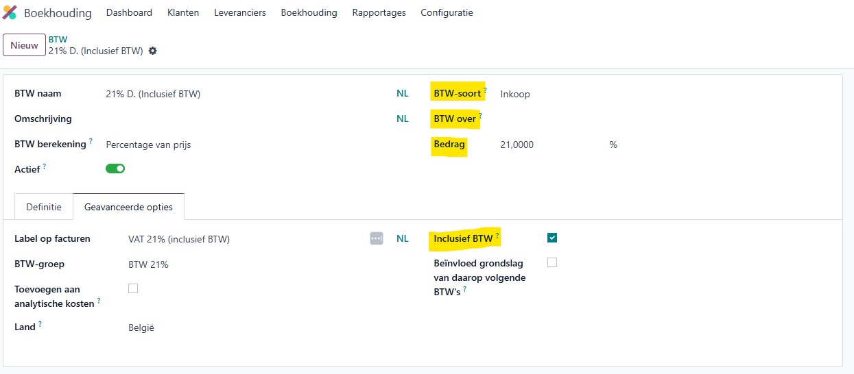

Welke waarden moeten minstens zijn ingevuld zodat je bestaande tarief wordt opgepikt?
Wat moet je doen met die nieuwe tarieven?
Welke waarden moeten minstens zijn ingevuld zodat je bestaande tarieven worden opgepikt?
  • Bedrag
  • BTW over
  • BTW-soort
  • Inclusief BTW
Wanneer die waarden niet 100% matchen wordt een nieuw tarief gemaakt.
Net zoals wanneer je zelf een tarief zou toevoegen moet je die correct instellen.
