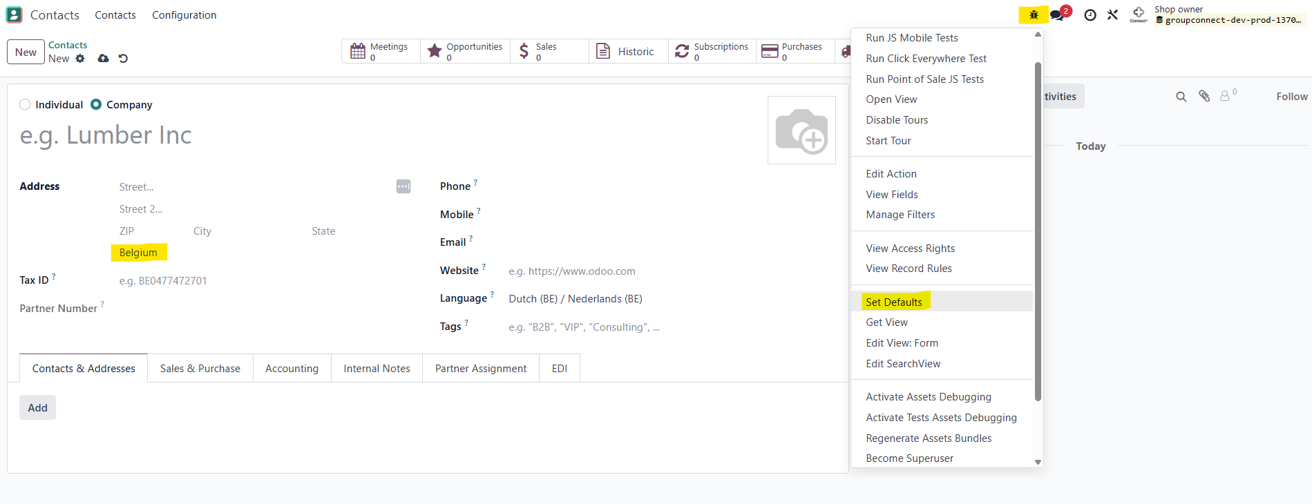

1. Activeer de ontwikkelaarsmodus.
Hier leer je doet dat moet: https://connect-erp.odoo.com/forum/faq-nl-4/hoe-activeer-ik-de-ontwikkelaars-debug-modus-en-wat-is-dat-414
2. Maak een nieuw contact aan selecteer "België" als land.

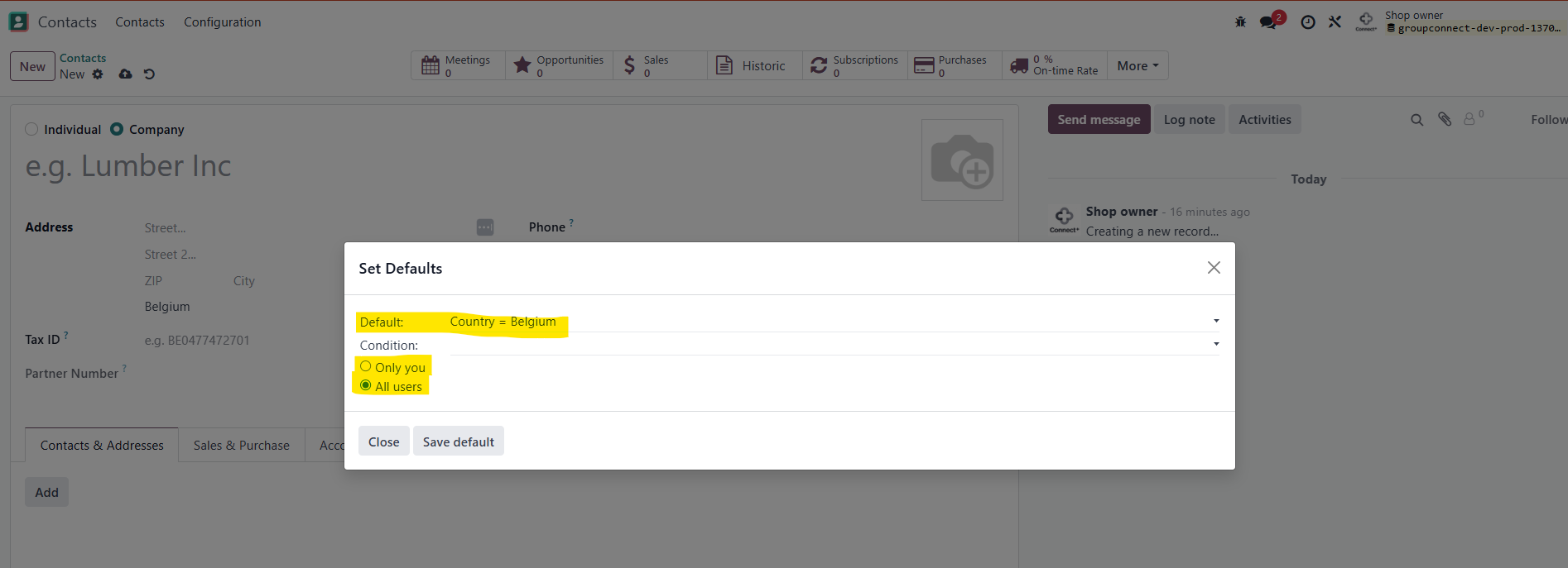

3. Open het debug menu -> Instellen standaardwaarden
4. Selecteer de waarde "land" daarbij zou nu "'België" moeten staan. Je kan ook voorwaarden hieraan vasthangen. Wanneer het leeg is zullen alle nieuwe contacten België hebben genoteerd. Uiteraard kan je het altijd aanpassen. Kies er ten slotte voor of je dit wenst te activeren voor alle medewerkers of alleen jezelf.
Dit heeft geen invloed op bestaande contacteren en geldt voor zowel bedrijven als particulieren.
