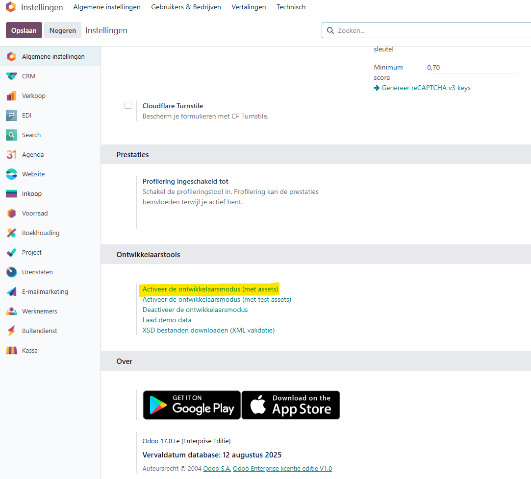

De ontwikkelaarsmodus, ook bekend als debugmodus, geeft toegang tot geavanceerde tools en instellingen in Odoo.
Let dus op wanneer je deze activeert kan je zaken aanpassen die ernstige impact kunnen hebben.
Maar je kan door die te activeren zaken vinden die je nodig hebt om je taak goed te kunnen uitvoeren. Zoals altijd kan je eerst de nieuwe instellingen testen op je staging omgeving.
Hoe activeer je die?
Helemaal onderaan de instellingen app -> algemene instellingen kan je "Activeer de ontwikkelaarsmodus (met assets)" aanklikken. Meer info op Odoo Developer mode (debug mode) docs
Gebruik je vaker deze modus? Dan kan een browser extensie handig zijn. Deze zijn niet door Odoo ontwikkeld en daarop wordt dus geen support gegeven maar worden vaak gebruikt. Een getest voorbeeld van Google Chrome is:
https://chromewebstore.google.com/detail/odoo-debug/hmdmhilocobgohohpdpolmibjklfgkbi
Daarmee kan je in één klik de modus activeren.
