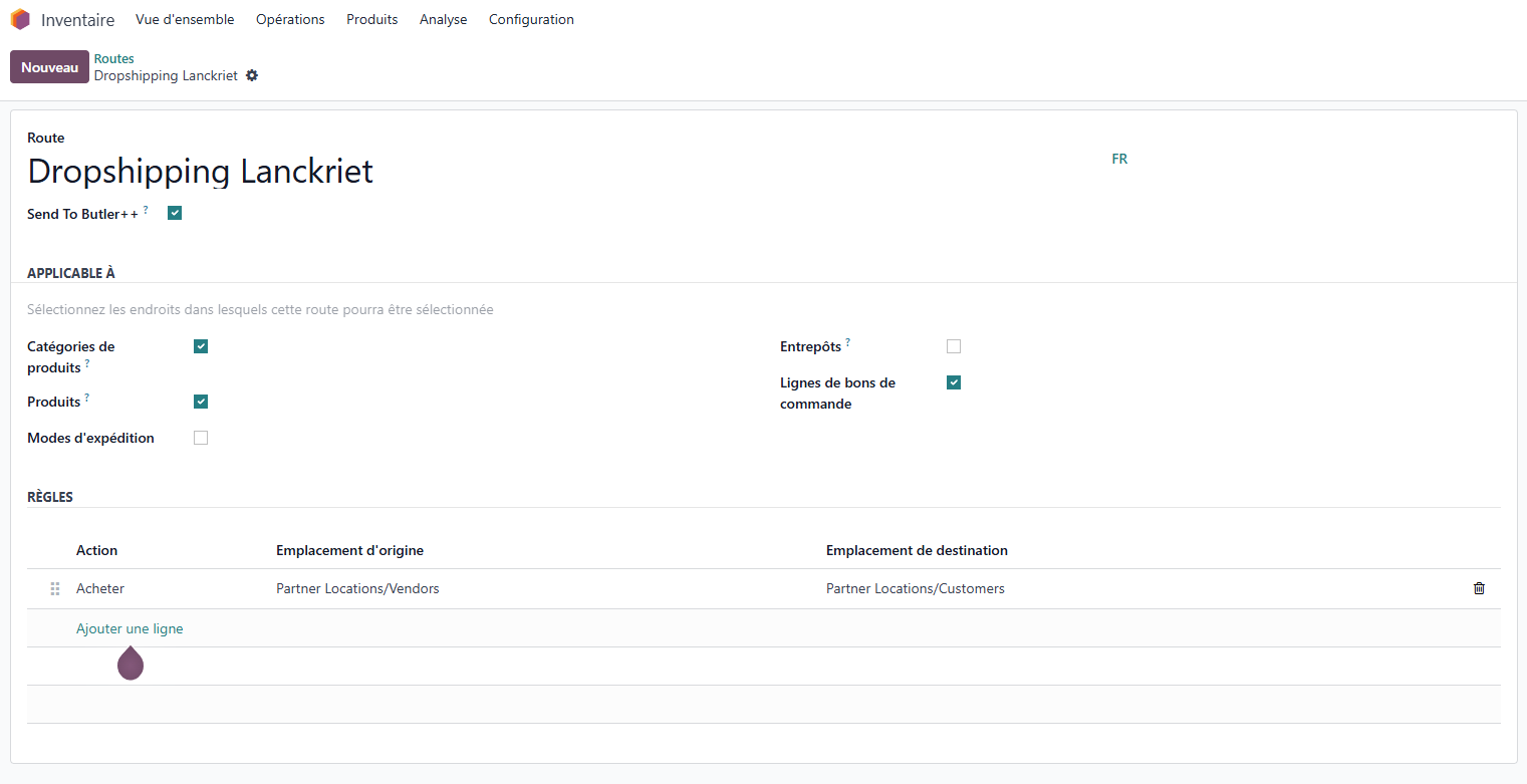

  4. Application de stock → Configuration → Routes → Créez-en une nouvelle comme suit :
