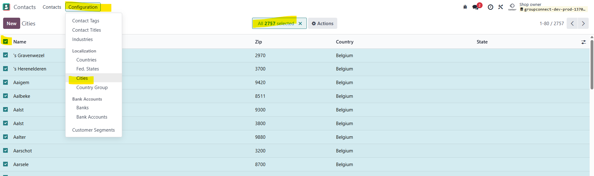

2. (optioneel) verwijder eerdere ingaven
Contact app -> configuratie -> steden/gemeenten -> select all (filter eventueel enkel België) - > verwijder.

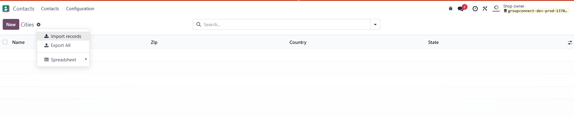

3. Importeer de onderstaande lijst afhankelijk van je taal in Connect-ERP is het land België, Belgium of Belgique.

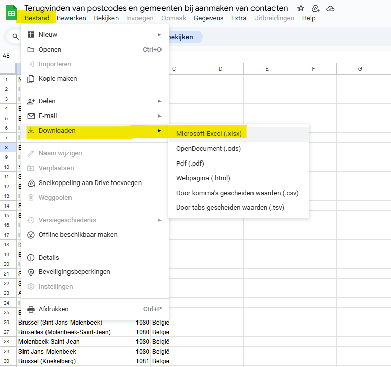

De link naar de Excel met alle Belgische gemeenten en postcodes om naar je computer te copiëren vind je hier:
https://docs.google.com/spreadsheets/d/11WZzMeerfs41KlEAYPGp3XlLMcEtfZI_vaQzt31YaWE/edit#gid=0
Let op de instellingen onder batch import zodat alle lijnen worden toegevoegd.

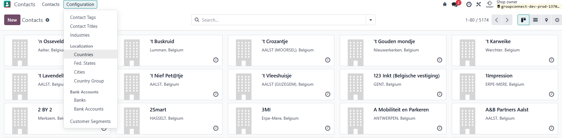

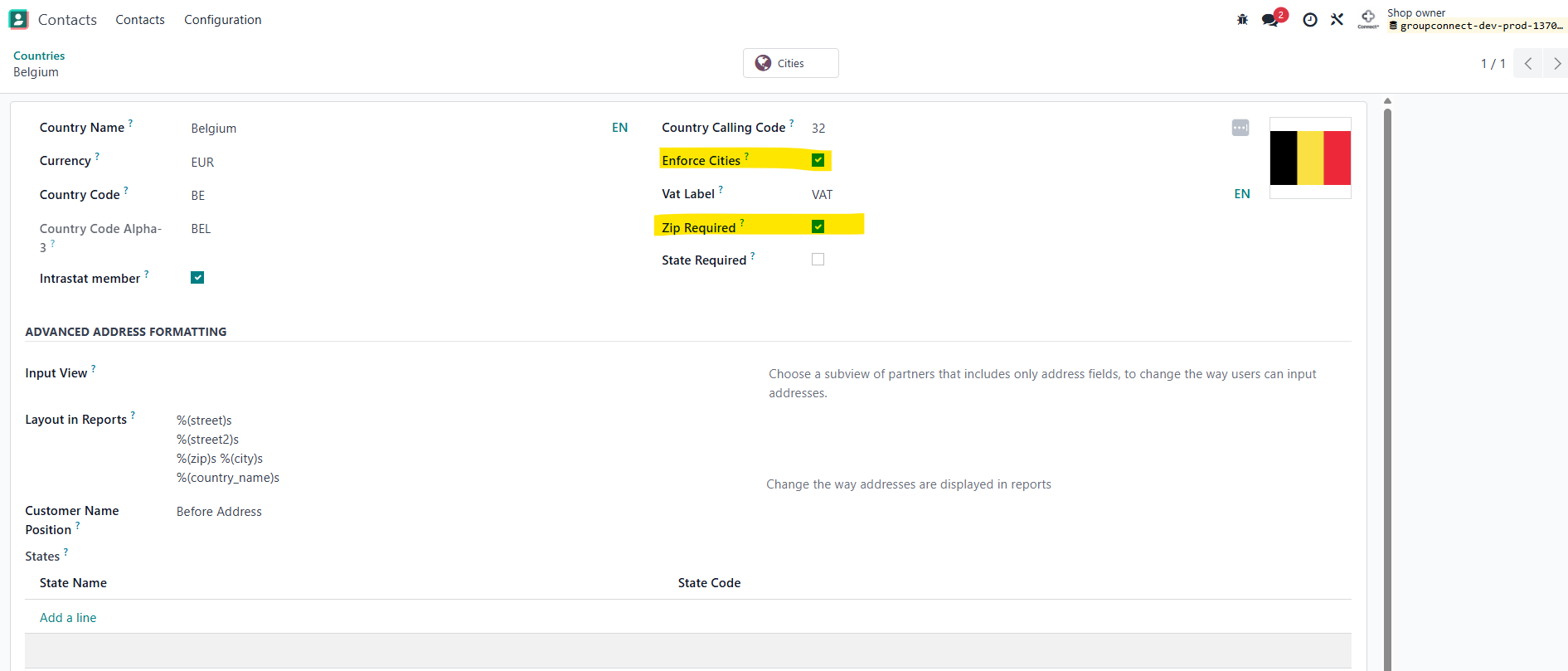

5. Zorg voor de juiste instellingen op land niveau
Contact app -> instellingen -> landen -> klik België aan
Kies steden afdwingen en postcodes verplicht
Vanaf nu kan je steden zoeken obv van postcode en worden die automatisch toegevoegd in de klanten fiche.
