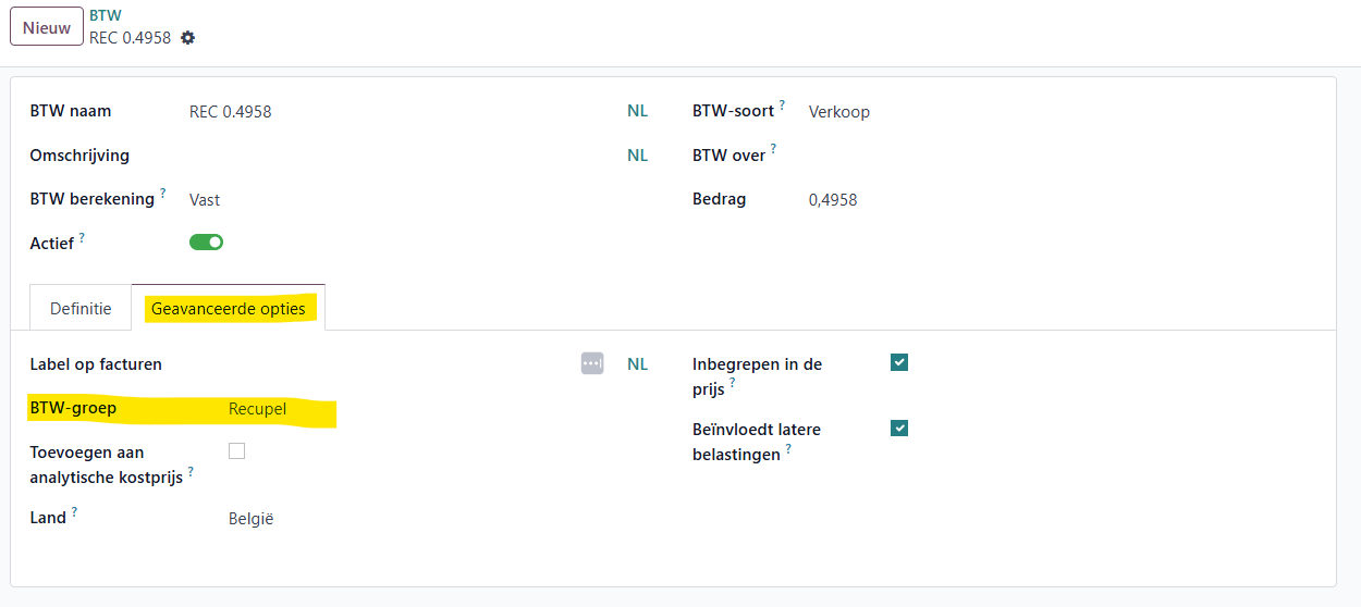

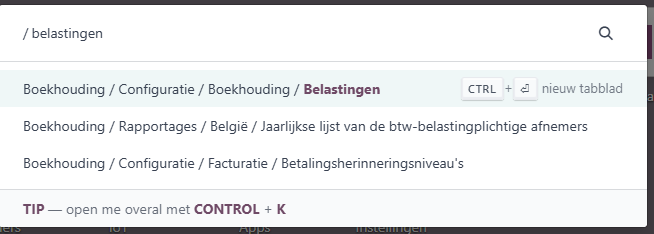

Uit een analyse is gebleken dat in weinig projecten de btw-groep correct is ingesteld. Daarom wordt er een script geïntroduceerd dat wanneer dit niet handmatig is gedaan automatisch de meest logische btw-rekening zal toewijzen. Dit betekent dat in 'Belastingen' de juiste rekening automatisch wordt geselecteerd.
Doorklikken op een belasting en daarna btw-groep. Hier zal de "Eco-belasting rekening" worden aangevuld wanneer dat nog niet het geval was. Zo worden toekomstige automatisch gegenereerde ecotaksen juist geboekt. Je reeds bestaande taksen zal je wel nog steeds moeten corrigeren.

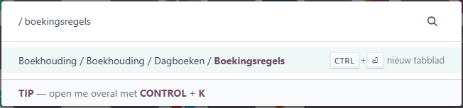

Deze aanpassen is niet moeilijk en kan je in bulk uitvoeren zonder een in of export.
Ga naar boekingsregels

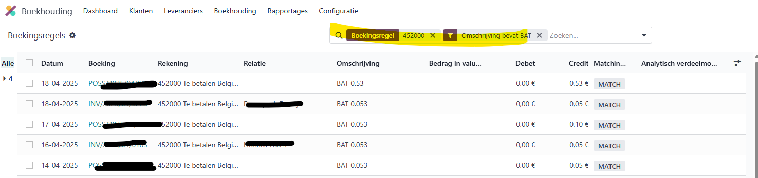

Filter de boekingen die je wilt aanpassen. Wanneer er eerder geen rekening voor de btw-groep werd ingesteld, is dat standaard 452000. Op deze rekening komen alle ecotaksen terecht.

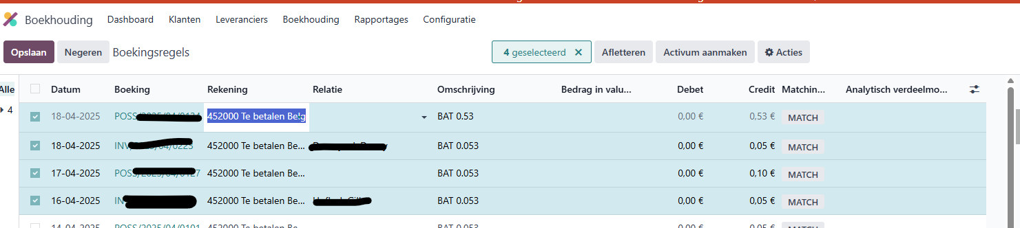

Om ze verder onder te verdelen, zoek je op termen zoals "BAT" voor Bebat, "AUV" voor Auvibel, enzovoort. Op die manier krijg je een volledige lijst. Selecteer vervolgens de boekingen die je wilt aanpassen.
Daarna bevestigen en je bent klaar.
