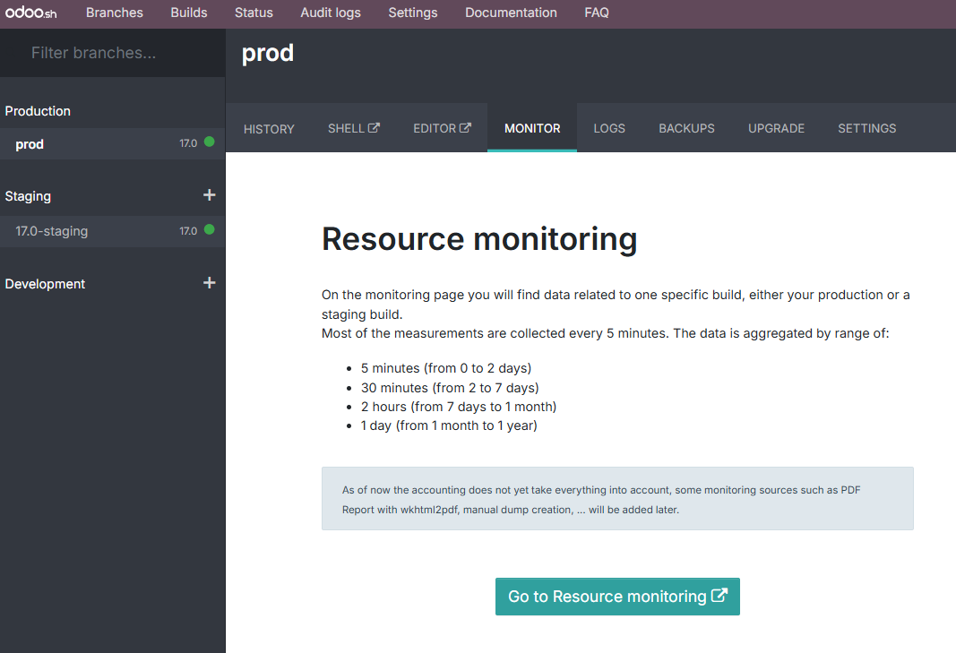

Om te beginnen, ga naar odoo.sh -> monitor -> "Ga naar Resource monitoring" en controleer of de "Gemiddelde Reactietijd" daadwerkelijk hoger is dan je zou verwachten. Overweeg ook of er logische verklaringen zijn voor de fluctuaties in de verschillende grafieken. Als dat niet het geval is, kun je beginnen met het onderzoeken van de oorzaak.

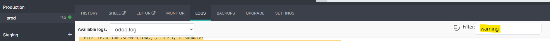

Open Odoo.sh ga naar LOGS en zoek naar bv. "ERROR", "WARNING", "Traceback", "Timeout"
Geel gearceerde lijnen wijzen op een waarschuwing, terwijl rode lijnen een fout aangeven. Niet al deze meldingen leiden tot problemen, maar als ze regelmatig of dagelijks terugkomen, is het verstandig om ze te laten onderzoeken door Odoo Support.
Tip: plak de foutmelding in de een chat ai tool en vraag meer duiding misschien kan je het zo zelf oplossen of een logische oorzaak vinden.

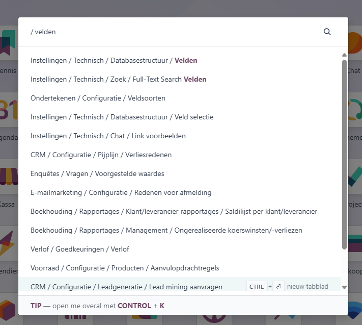

Een project met weinig tot geen studioaanpassingen maakt zo goed al nooit een melding over de performantie. Activeer debug mode -> zoek "velden". Hier kan je filteren op Soort -> eigen velden en nagaan of je alle eerder gemaakte velden nog gebruikt. Wil je echt de impact van die velden onderzoeken?
Dan kan je de "profiler" inschakelen die een opname maakt van welke acties of schermen nu echt belastend zijn. Meer info erover kan je vinden op de Odoo documentatie pagina Performance.
