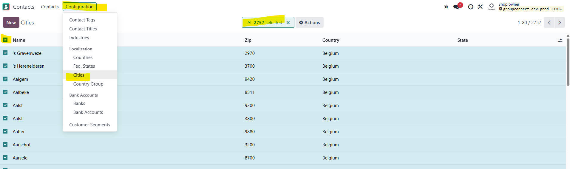

2. (facultatif) supprimer les entrées précédentes
Contact app -> configuration -> villes/municipalités -> sélectionner tout (filtrer si nécessaire seulement la Belgique) - > supprimer.

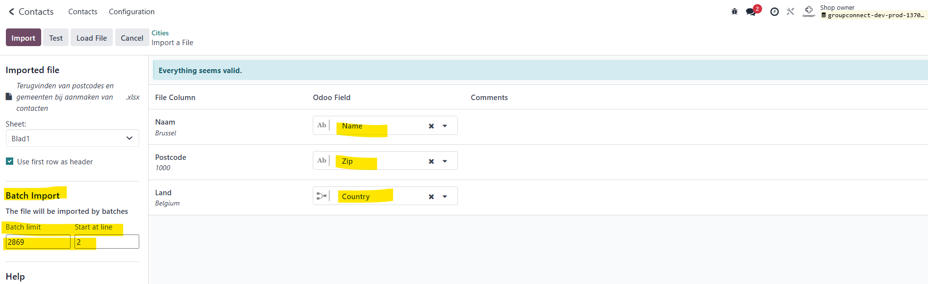

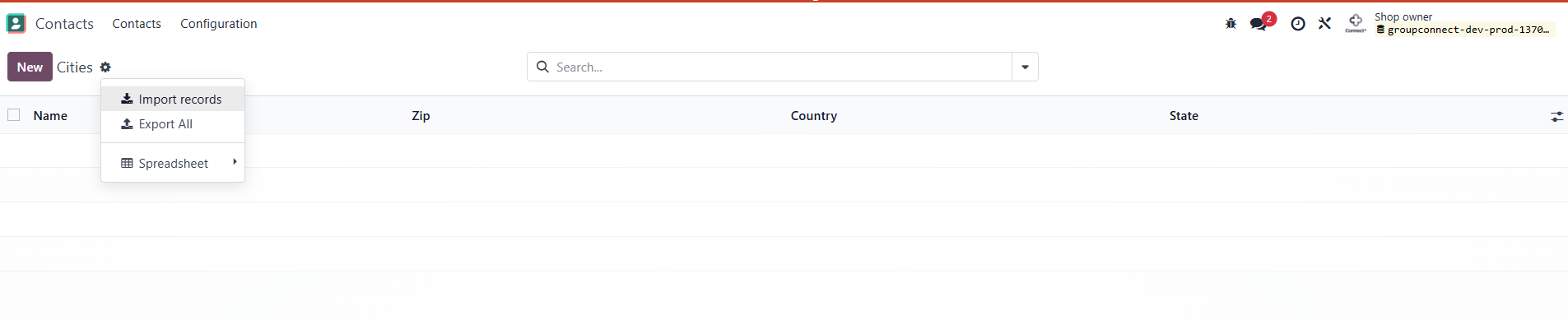

3. Importez la liste ci-dessous en fonction de votre langue dans Connect-ERP le pays est Belgium, Belgique ou Belgique.

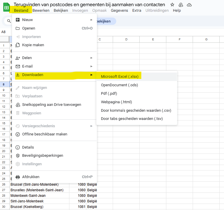

Le lien vers le fichier Excel contenant toutes les communes et tous les codes postaux belges à copier sur votre ordinateur se trouve ici :
https://docs.google.com/spreadsheets/d/1-wbHerbiWJAtPBdYPmNvdg02N86lSHCvKtd1VEwHtQc/edit#gid=0
Notez les paramètres de l'importation par lots afin que toutes les lignes soient ajoutées.

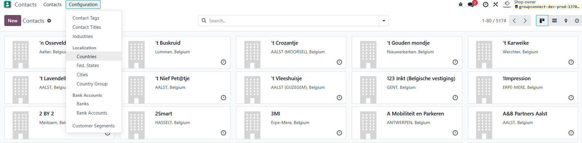

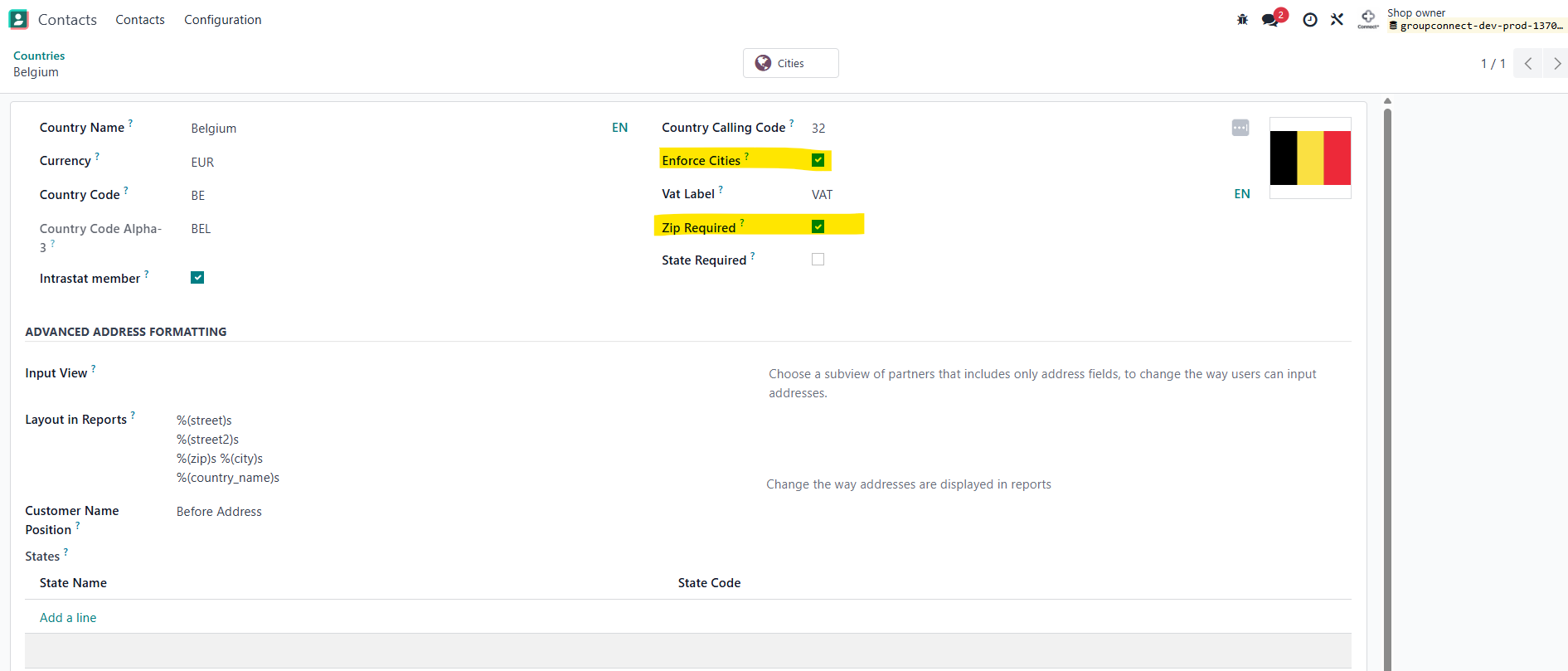

5. Assurez-vous que vous avez les bons paramètres au niveau du pays
Contact app -> paramètres -> pays -> cliquez sur Belgique
Élire les villes, imposer et rendre les codes postaux obligatoires
Désormais, vous pouvez rechercher des villes par code postal et elles seront automatiquement ajoutées au fichier clients.
