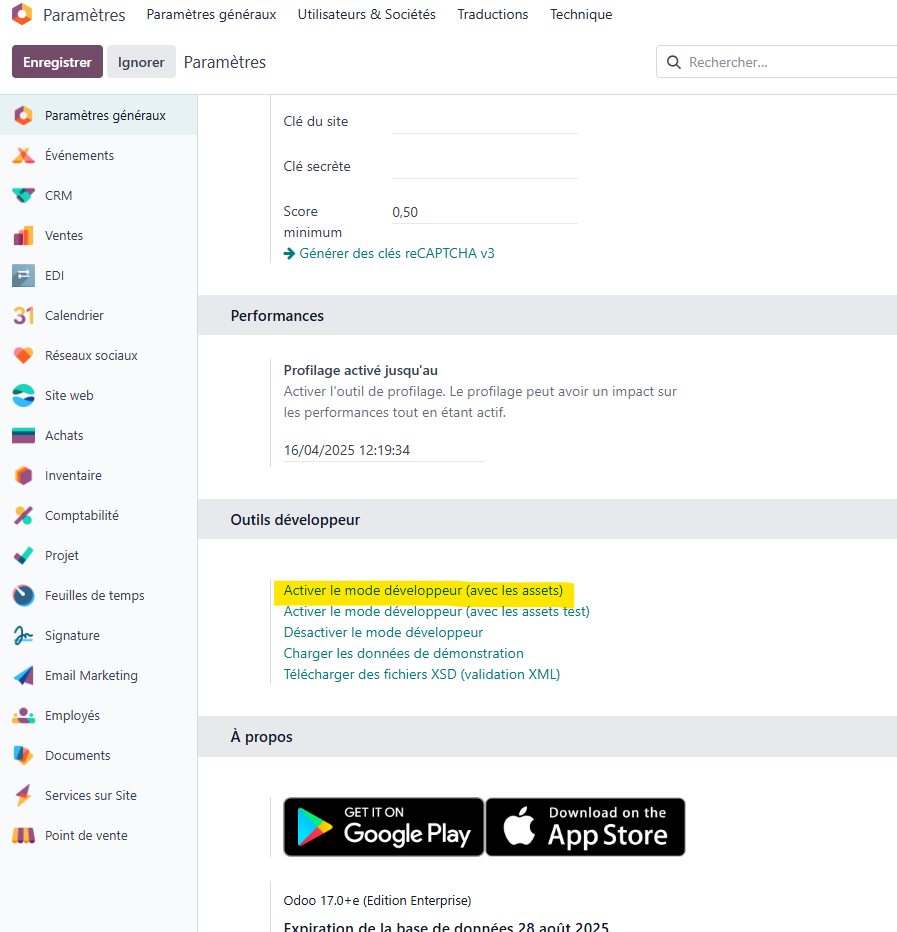

Le mode développeur, également connu sous le nom de mode debug, donne accès à des outils et paramètres avancés dans Odoo. Faites donc attention lorsque vous l'activez car vous pouvez modifier des éléments qui peuvent avoir un impact sérieux.
Mais en l'activant, vous pouvez trouver des éléments dont vous avez besoin pour bien exécuter votre tâche. Comme toujours, vous pouvez d'abord tester les nouveaux paramètres sur votre environnement de staging.
Comment l'activer ?
Tout en bas de l'application paramètres → paramètres généraux, vous pouvez cliquer sur "Activer le mode développeur (avec assets)". Plus d'infos sur https://www.odoo.com/documentation/17.0/fr/applications/general/developer_mode.html
Utilisez-vous souvent ce mode ? Alors une extension de navigateur peut être pratique. Celles-ci ne sont pas développées par Odoo et aucun support n'est donc fourni, mais elles sont souvent utilisées. Un exemple testé pour Google Chrome est : https://chromewebstore.google.com/detail/odoo-debug/hmdmhilocobgohohpdpolmibjklfgkbi
Avec celle-ci, vous pouvez activer le mode en un seul clic.
